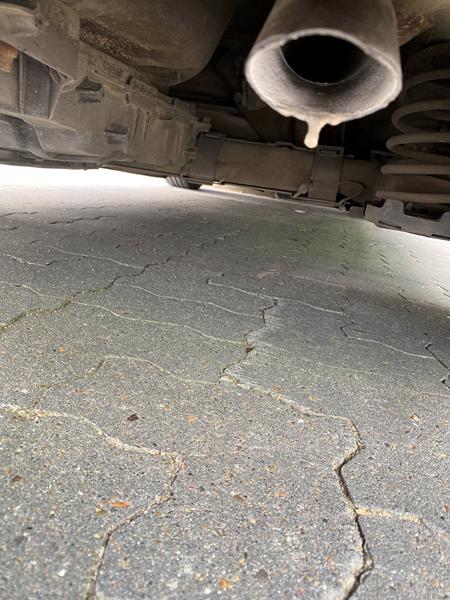

Vores Peugeot 2008 1,6hdi blue årh 2017 begyndte idag at spøtte hvid klistret skum ud af udstødning og derefter tændte servicenøglen, adbluelampen og motorlampen samtidig skriver den at der er fejl på adblue og ikke kan degenerere mere om 1100 km er der nogen der kan svare på hvad det kan være????

  • #1   21. jul 2023 Det ligner en tur med dansk autohjælp eller Falck i hvert fald.
    Tænker det er ventilen til “ad blue” indsprøjtning der har sat sig fast, og hermed sprøjter det ind konstant.
    Disse motor modeller har ofte problemer med urea og adblue systemet desværre.
    En bekostelig affære at få lavet ofte, måske er du mere heldig.
  • #2   21. jul 2023 Nok din adblue dyse der er utæt eller NOx sensor der er færdig
