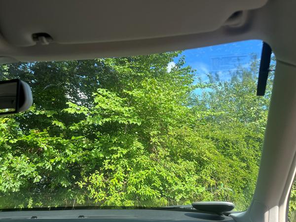

Der står at min bil har regnsensor, og i instruktionsbogen er der en fin guide til hvordan det burde virke, men jeg kan ikke få det til at virke. Har prøvet at sætte viske-styringen på auto, og justere følsomhed, men det er ikke auto- viskerbladende kører pr. sekund dvs. selv hvis der ikke er vand på ruden.
På vedhæftede billede ligner det (i min optik) at der er installeret en regnsensor enhed? Se evt. den strip der er sat på ruden øverst til højre. Der er ikke installeret noget ved bakspejlets-sugekop.

Bag ved bakspejlet.
Den sidder i et område der rengøres af visker
dec 2007
med det vi kan se, er det en DAB-antenne og ikke din regnsensor, som altid er placeret i top el. bund hvor viskerne rengører, som Dennis skriver.
Men den du viser er sikkert til dab+ atenne til en universal radio. Den tager stel fra stolpen under beklædningen, derfor er den placeret der
