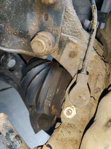

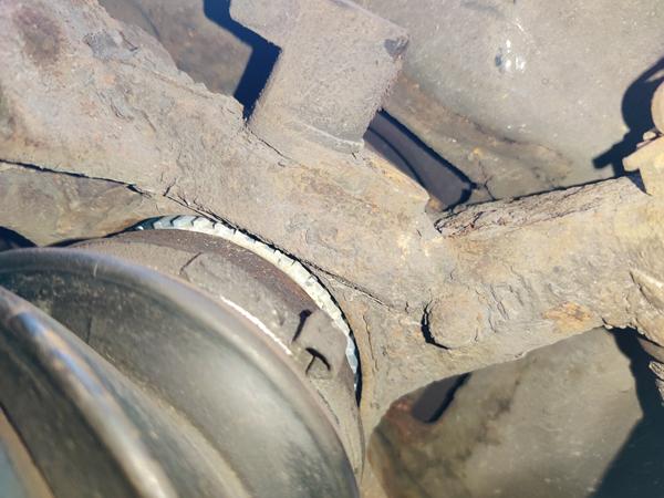

Hej Min Avensis laver en kort rumlen/dunk fra højre hjul ved 0–5 km/t, både ved igangsætning og ved bremsning. Nogle gange kommer der også et kort ABS-spark i pedalen. Ingen ABS-lampe og tester viser ingen ABS-fejl. Ingen vibration i fart.
Begge ABS-ringe er skiftet, nav/akse er slebet, og ABS-sensoren er renset, men problemet er helt uændret, og værkstedet har opgivet at finde fejlen. smiley Hvad kunne det ellers være?
