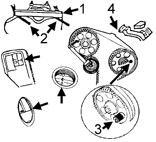

Uddrag fra tolerancedata :
Cyl. 1 i kompr. top. Knastaksel fastholdes med lære (1) i udfræsning modsat takthjul, og rettes ind med lige store søgerblade (2). Ved justering løsnes takthjul fra konus. Pumpehjul låses med dorn (3). Mærke på pumpeflange (og pumpehjul) flugter med mærke på motorflange (4).
Remspænding:
12 - 13 enheder mellem knastakselhjul og pumpehjul.
