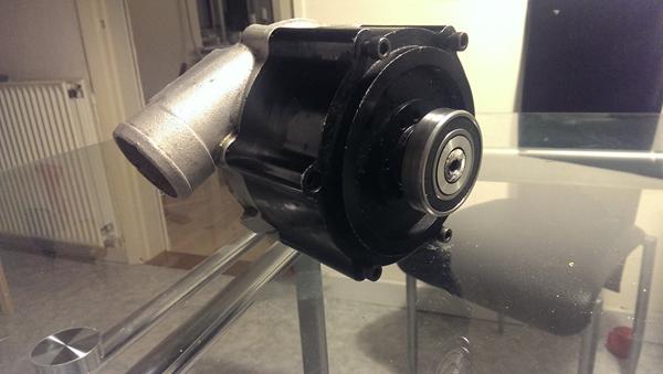

Hey BG, jeg har en holset kompressor, som jeg skal lave nyt gevind i til rem hjulet. Det vil ikke være noget problem under normale omstændigheder. MEN! Den gamle ejer har så prøvet og svejse rem hjulet fast til akslen! og rem hjulet er lavet i sprøjte stål! Og det fungere jo ikke!! Så nu er akslen helt fuckt! Og det har han jo så prøvet at slibe at igen, men med en skære skive! Ser det ud til.
Mit egentlige spørgsmål er om jeg kan skille den af, for at spænde den ordentligt op i fræse/bore bænken, og bore hullet ordentligt op igen og lave nyt gevind. Er der noget jeg skal være OBS på hvis jeg skiller den af?

    #1   6. jan 2014 Godt nok en gammel rotrex kompressor du har støvet op, i slut 90erne brugte de ombygget holset turbo sneglehus før de selv fik produceret et, du kan skrue de 6x6mm skruer ud og tage gear ud af hus, pas på du ikke bukker blade på skovlhjulet
