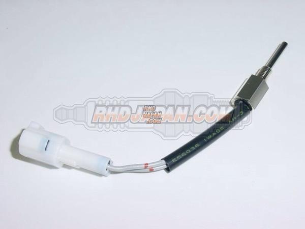

er kommet frem til det er en fejlkode 2x6 iat intake air temperatur
Ved nogen hvor den føler sidder på en ca18det, og om den er nok til og gøre at motoren hopper rundt, eller er det en ny indkøring hvis toppakningen tykkere og det måskee ændre på nogle værdier osv

  • #1   22. dec 2014 Den sidder på indsugningsmanifolden et sted. Det den gør, er at overfodre pga den tror den er kold garanteret, eller helt uden for værdierne, og så går den sikkert i nødprogram. Teoretisk vil den hellere være sikker på at der er saft nok, frem for at der mangler.

    mange tak for svarene på mit problem må lige se om jeg kan finde den iat sensor for at se om den måske er defekt
    men der sidder nemlig en del sensore på indsugnings siden .haha

  • #29   22. dec 2014 Mht din iat sensor kan den se sådan her ud, nu du kører med hks boks. Det gør min.
  • #30   22. dec 2014 Er iat sensor ikke en del af den orginale flowmåler ?
