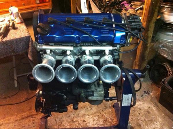

Hej BG.
Jeg ville høre jer om hvilken erfaringer i har med div. Motorstyringer?
Hvad anbefaler i? Og de skal kunne lave det på Sjælland.
Det er en vw golf 1 2,0 16v GTI. Abf
Der er monteret Jenvey spjældhuse.
Jeg har pt. Electromotive tec s motorstyring på som jeg ikke kan få til at virke.. Er blevet træt af den, og gider ikke hele vejen til Westspeed med den!
Den er til salg hvis det er:)
På forhånd tak.

    Det er lang tid siden jeg har rodet med det..
    Men jeg køre med triggerhjul og trigger føler.
    Den sidder standart på min motor så triggerhjullet sidder på krumtappen..
    Problemet er at vi ikke kan få signal fra triggerføleren...

  • #7   26. jan 2016 Husk orginal føleren på abf er en Hall giver og ikke en vr sensor (induktiv føler). Og dit trigger hjul er et 60-2.

  • #14   26. jan 2016 Jeg køre med den orginale abf sensor som er en Hall sensor... Vr6/5 har osse krumtaps sensor i mener de er induktive følere og husk følere er ikke koblet ens op.... Hall sensor har en + og - også en signal ledning en induktiv føler har 2 ledninger til signal og den sidste er en skærm hvis der er 2 ledninger og laver et AC (vekselstrøm) signal lige som en gammel ABS føler hvor den sender en større spænding ud jo hurtiger jernkernen køre forbi den magnet.. En Hall sensor derimod køre som en kontakt der siger on og off og køre med enten 12v signal eller 5v signal afhænig af hvilken type føler det er....
