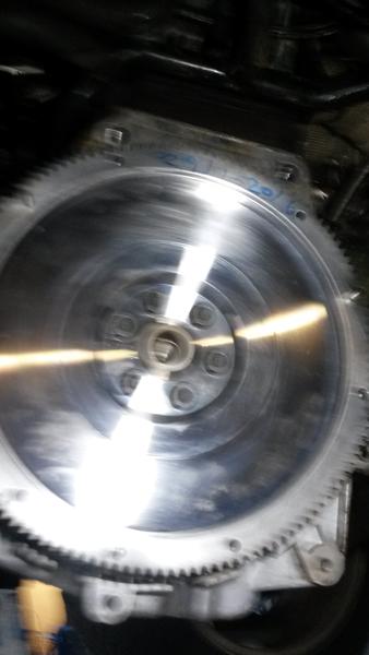

kan det passe at en ny kobling kan glide her i starten ? for har lige monteret g60 svinghjul og vr6 kobling, tørret alt af med bremserens osv..
men svinghjulet virkede også meget glat? så ved ikke om det bare skal køre lidt? har monteret mange koblinger efter hånden,men har aldrig oplevet de gled ligesom den her
men det var jo heller ikke en med 250 hk
hvad er folks erfaring

Har aldrig prøvet
Altid affedtet på alle fire flader. Aldrig problemer.
Autojusteringsanordning? Spiller det ?
MVH KP

Ny kobling på, som matcher motormomentet

det er sådan et kit, dog fra en dansk importør
