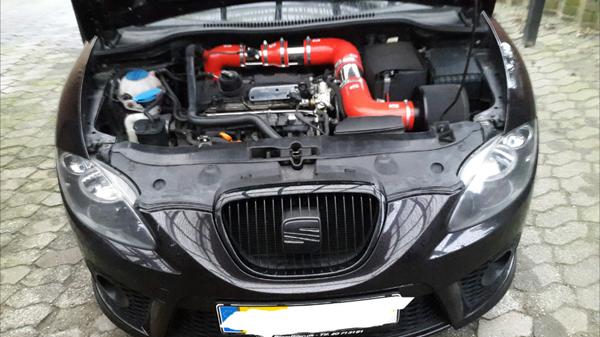

Jeg har sådan en Cupra fra 08 som jeg har købt, den var allerede chippet da jeg fik den og har haft den på rullefelt og fået den målt til 295hk samt 421nm. Jeg har så efterfølgende skiftet indsugningen på den og regner med at købe en HPFP upgrade(Højtryks benzin pumpe) og smide på og måske senere hen købe en Downpipe.. Hvad tror i dette vil give og hvor er bedst at få den justeret ind henne ?
Havde overvejet Stage3 men efter have læst herinde så har jeg droppet den tanke.. Jeg bor i Århus så det skal selvfølgeligt ikk være i Kbh..
