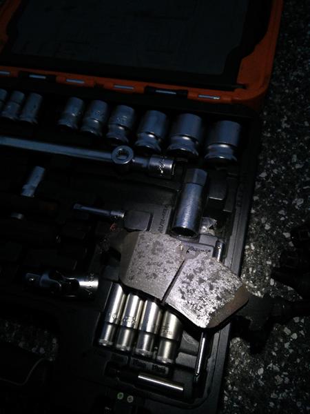

  • #38   12. apr 2016 Efter og have læst på deres side, og set billedet af din klods igen, tror jeg du skal køre dem ind nogen flere km, enten snyder billedet eller også ligger din klods ikke ordentlig til i bunden???
  • #39   12. apr 2016 Tror det er billedet der snyder lidt - det er helt lagt til, hele vejen rundt (og på begge biler).
    De sidste 3-400km har de ikke ændret sig bremsemæssigt.
  • #40   12. apr 2016 Jeg vil nu stadig mene de ser lidt for blanke ud i bunden af klodsen/billedet..

  • #46   15. apr 2016 Da jeg snakkede med ham fra EBC, sagde han at overfladen på klodsen faktisk skal ligne månens overflade, så skulle de virke 110%. Hvordan det lige hænger sammen aner jeg ikke, men det skal de åbenbart
  • #47   15. apr 2016 Sikkert fordi at en ru overflad bider bedre da den nemmere kan lede støvet og de varme gasser væk
