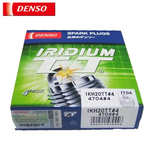

    Men jeg slog op i mit opslagsværk, og det siger IKH16TT
  • #4   12. dec 2016 De passer til Aygo
    Normalt køre de på Denso kh20
    IKH20TT
    I = iridium tipped
    KH = gevind spec og længde
    20 = heat range. Faktisk "burde" den køre på en "varmere". altså 16 istedet - men 20 er HELT fint. Det er de nye der er specificeret til at køre med 16 istedet. I praksis betyder det hvor godt de er isoleret. En Aygo bruger ikke meget benzin, derfor kan man med fordel bruge 16 istedet for, så den hurtigere opnår optimal drift temp, uden at den bliver for varm senere.
    TT = Twin Tip - altså at de er en tip på begge flader hvor gnisten slår smiley
    Altså er de ens bortset fra et på små ændringer. Så sæt du dem bare roligt i smiley
    Der kan være visse fordele ved iridium tip og Twin tip smiley

  • #9   13. dec 2016 Oprindeligt skulle de køre med kh20. Det er først da den nye model kom at de ændrede forskriften til kh16 smiley
    Det er den samme motor, blot med små ændringer.
