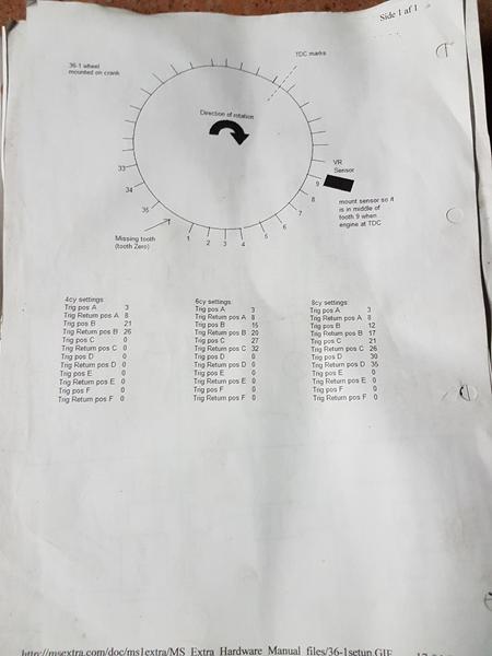

Du kan købe et 36 tands bagtandhjul til en kreidler hos thansen.
Så sliber du et af tænderne af (36-1) og bruger så en universal induktiv giver
