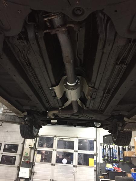

    #8   21. maj 2017 Det er en swift sport fra 2012 så håber ikke tændingssystem er "slidt" men ja måske en mulighed at få nogle tykkere tændings kabel. Er ved at lave udstødnings system mangler bare lige at lave udgange. ??
  • #9   21. maj 2017 Udstødningen bør være 1 3/4 " max 2" til den motor, og så bør den blive lidt mindre ude bagtil. Jeg ville vælge at køre 2" fra banan ud i en 1 3/4" 40cm før bagpotten. Og så skal der en gennemstrømningspotte på bagerst, ikke sådan en Thansen fætter med blå kanter på 140mm.
    Det giver hastighed i udstødningen og så får du mere ud af banan og dermed motor.
    Tændingsdelene er i værste fald 5 år gamle, og da det er en temmelig billig bil skal du ikke regne med de har brugt kabler, tændrør m.m. i en fantastisk kvalitet.
    Hvis tænding skal spille perfekt bør kabler, rotor, rotordæksel, samt tændrør skiftes hver gang du skifter olie, altså ca 1 gang årligt.
