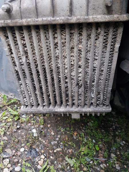

er så ved at tjekke den igennem. og ser at lamellerne er væk på den orginale intercooler.
kan det være derfor den går i nødprogram? hvis den nu ikke får kold nok luft???

at den ikke får luft nok/ikke kold luft nok.
for når jeg røre lameller så fosvinder de/smuldre
må på jagt efter en ny

Ser træt ud - udskift til en med intakte og åbne lameller
Kig også efter flænger i fødeslanger og plastrørstykker

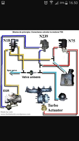

ellers har jeg også hørt om slangen i toppen af ventildæsklet kan være til stoppet.
det er nok de mest almindelige fejl som for sådan en motor til at gå i nødprogram

det giver ikke nogen fejl at lamellerne på intercooleren er lidt iret hvis bare den ellers er tæt.
