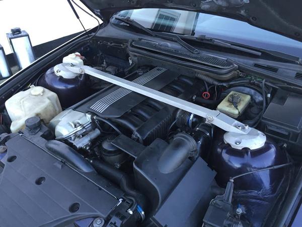

  • #18   23. mar 2022 Kan du spotte noget på billedet?
    Man kan lige ane trykrøret på indsugning, hvis den havde gået ind i dens original kasse, havde det lige skjult det allersidste smiley
    Billedet er fra en bruger her inde på bilgalleri med en e36 turbo.
    Men ja, hellere bruge pengene på noget lækkert der er bygget med turbo og så derefter få den upgraded.

    #19   23. mar 2022 Fidusen var at det skulle være billigt, det er vel også tilfældet med den e36 på billedet der.
    Ville dog være utryk ved at skulle køre den på de offentlige vej, med de modifikationer der.

  • #22   24. mar 2022 #18 synsmanden skal vel stadigvæk køre en tur i bilen, og hvis han ikke lægger mærke til at der er en turbo på når han køre giver set vel ikke ret meget mening

  • #26   25. mar 2022 #18
    Skulle det gøres ulovligt, så bliver bilen nok gjort standard inden syn, hvis det nu skulle være.
