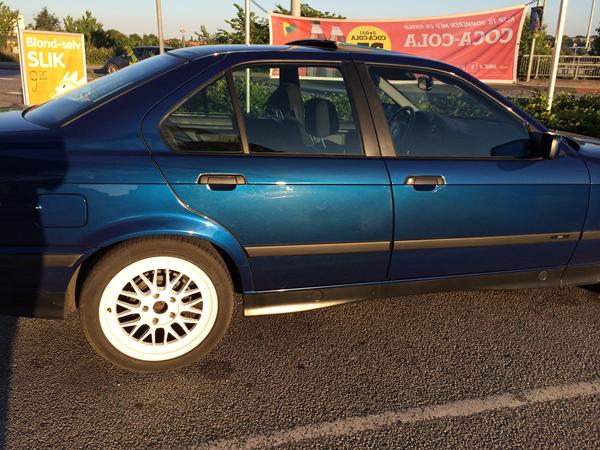

  • #14   16. jun 2014 Tog lige et billede, hvor lyset stod rigtigt. Spot forskellen smiley
  • #15   16. jun 2014 det er bare en ommer, kan de ikke ramme den bedre må de jo duse den ud på side lægene del.
