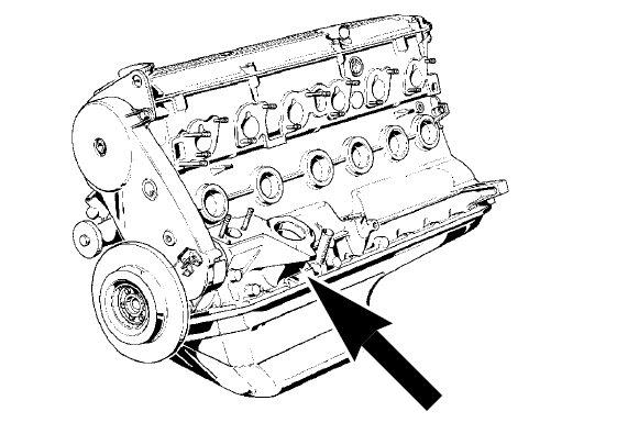

  • #3   29. aug 2014 Morten F, hvad er det for noget fis!?
    Der er motor kode på ALLE bmw's maskiner, det er blot hvor de står stemplet henne, fx på en m20 står det her

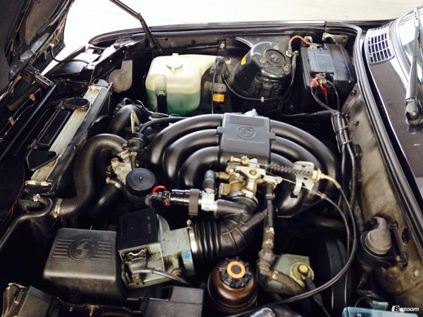

  • #5   29. aug 2014 Holmstrøm . Tror du har ret, her er et billede af min 320i'er som jeg ved er 20'er motor

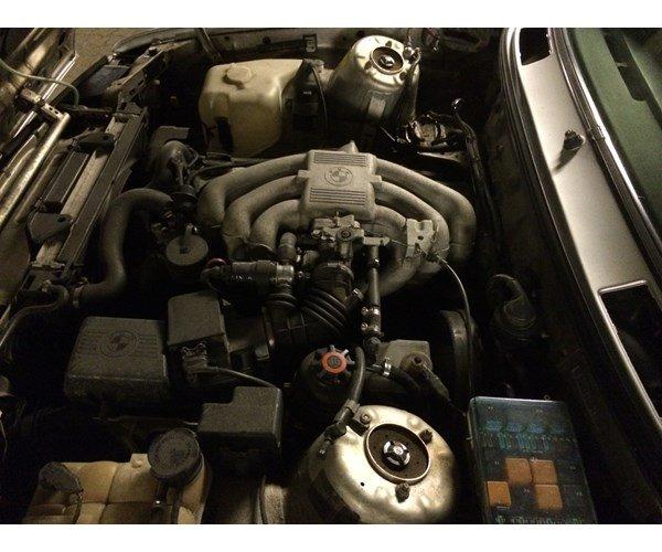

  • #6   29. aug 2014 Og her er den nye jeg har købt som jeg mener er 25'er motor... Som du siger den her er mere rund, selve indsugningen.
    Nikki H, det må jeg lige kigge på, TAK! smiley

  • #9   29. aug 2014 Som jeg husker det så står det på topstykket lige over udstødningsmanifolden
  • #10   29. aug 2014 Bare lige en ting at huske: Fordi der sidder 25'er indsugning på behøver det ikke være en 25'er motor. Så jeg ville stadig tjekke motorkoden som Nikki viser det.
