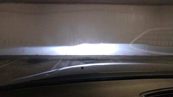

  • #47   15. jul 2015 Hey Mads. Så er mine CBI pærer endelig 'burned in', og resultatet ergganske cool smiley
    Hvordan med dine Philips pærer?
  • #48   15. jul 2015 Helt Martin - lækkert. Det er lidt svært at vurdere ud fra billedet, men det ser godt ud.
    Jo mine er også ved at være blevet lidt mere blå. Var så priviligeret at min far havde lånt min bil, da jeg skiftede dæk på hans i går. Så kom han og afleverede den i går aftes og der lagde jeg lige mærke til bilen, da den kom trillende. Det så sq noget bedre ud end da jeg lige havde sat dem i.
  • #49   15. jul 2015 Fedt nok. Billedet var mere for at illustrere den flotte regnbue effekt CBI pærerne kan have i cutoffet.
    Her er et af outputtet.
  • #50   16. jul 2015 Okay fedt. Ja sådan ser mine nu langt fra ud.
    Må se om jeg ikke kan få taget mig sammen til at få kigget på mine lygter, om reflektoren er til at tage ud. Har bare haft så meget at se til det sidste stykke tid.
