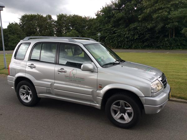

Ang vitaraen er den opbygget som en rigtig 4x4 med langsliggende motor og baghjulstræk og centerdiff.
Rav4 har alm forhjulstræk hvor der er koblet en ekstra diff på til baghjulstrækket. Lige som man f.eks ser på en suzuki Swift.
