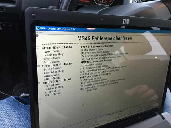

  • #1   15. dec 2015 Mit program siger den kun kan finde VAG Fejlkoder med de tal.
    16914 A/C Kølemiddel tryk sensor kredsløb (G65), Fejl
    16930 Udstødnings gas temperatur sensor kredsløb Høj(Bank 1)
    16962 Fartpilot multifunktions input A, kredsløb sidder fast

  • #3   16. dec 2015 Det program der laver lidt sjove koder...
    For at få dem til "reelle" bmw koder, skal de konverteres til HEX tal.
    Jeg søger bare på google "16914 in hex" som = 0x4212
    Koden er så 4212, som er gløderør, cyl. 1 - Activation interrupted (aktivering forstyrret)
    16930 = 4222, som er det samme, bare på cyl 2
    16962 = 4242 som er cyl 4.
    Det tyder på, at dine gløderør trænger til en udskiftning. Skift alle nu du er igang (Så kommer den sikkert til at gå lidt længere på literen derefter alligevel smiley )
  • #4   16. dec 2015 Hør nu her du sidder med Inpa du får da ikke nemmere og mere beskrevet fejlkode udlæsning
    Kig nede i bunden af inpa og klik på details så kommer det hele med
  • #5   16. dec 2015 Tak for svarene, har fundet ud af at det er gløderørene der skal skiftes. (:
