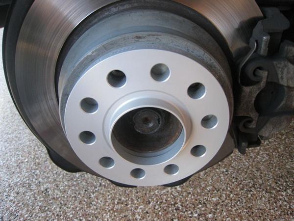

Hey,
Jeg ved at købe par super fede alu drenge til mit dyt, som har en ET 40 og bruger normal ET 35! Så skal altså smide 5mm spacere på alu drengene.
Nu det sådan at jeg pendler frem og tilbage små 150km, vil det har en belastning eller negativ effekt på kørselen eller andre ting

Du har vidst ikke fulgt med udviklingen. H&R har bla. lavet nogle hvor spaceren centreres om nav'et. og derefter på fælgen.
Så direkte livsfarligt er måske en kende overdreven
Jeg synes du skal købe et par ordenlige spacere, og være helt rolig. Dog hver opmærksom på hvordan du montere det korrekt.

Men har monteret nogle stykker, uden problemer overhovedet.
Jeg har set Thansen har nogle i den halvdyre ende, men jeg kender ikke kvaliteten desværre.

på mange forskellige biler,
lige fra 5 mm til 40mm
og med ET -15 som laveste ET
jeg har ikke oplevet at hjullejer går hurtiger i stykker, pga af det,
men 5 mm der ikke har centrering
er nøget møg, især hvis de er universale,
så kan man få dem, montere, så de hopper, da de ikke centrere sig selv,
men til tråd starter, vil jeg sige som andre,
prøv lige om fælg og dæk ikke kan være der uden først

Jeg må prøve og se om den rammer på eller ej! Vigtigste for mig er at ens køre egenskaber ikke bliver dårligere af den grund
mar 2006
sep 2005
Hvis du nu går fra en 7" bred fælg ET35 og op til en 8" bred fælg ET40 vil fælgen jo stadig stikke knap 8mm længere ud på bilen ???
Så jeg forstår ikke helt hvad problemet er og hvad grunden til at du vil bruge spacere er ??

Noget andet er, at jeg tvivler på spacerne er direkte nødvendige? Det er ikke meget du ændrer
