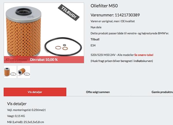

Det startede med, at jeg havde bestilt et filter på nettet, der ikke passede selvom det stod under min bils nummerplade (of course)

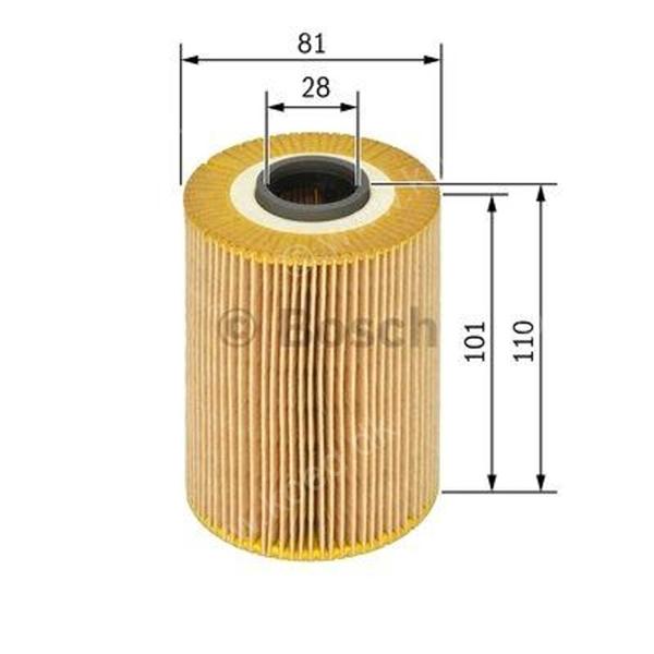

Nå så måtte jeg bare køre indtil næste dag på det gamle filter. Idag har jeg så været hos BMW i Næstved og de gav mig et filter der er 1-2mm for højt, så toppen af oliefilterhuset hviler på selve filteret, hvilket gør at bolten skal strammes hårdt til for, at lukke helt tæt. Som så medfører, at advarslen tjek oliestand kommer når jeg har kørt med det..
Hvad fanden er der galt? Er det olietrykket den er gal med hvis nu låget ikke lukker helt tæt til oliefilterhuset? Hvis jeg sætter det gamle filter i forsvinder meldingen, men jeg har ikke rigtig lyst til, at køre rundt med et gammelt oliefilter. Har målt det gamle filter til 112mm i højden, er det virkelig umuligt, at finde et originalt filter der måler de skide 110mm som de forskriver? JESUS, nogen der ved hvorfor den kommer med meldingen? På forhånd tak, og tak fordi du læste det hele

Og Finn, hvorfor passer målene ikke? Det skulle gerne være et 110mm oliefilter der skal sidde indeni

Men de mål fra Koed passer meget godt, bortset fra at det gamle filter gerne skulle være målt til 112mm fra alutoppen af filteret og ikke den sorte ring i midten..
Det er sgu for mærkeligt det her.. Er der blevet skiftet oliefilterhus eller hvad?
Btw filteret sidder bare løst inde i huset.. Er det meningen det skal skrues fast?
