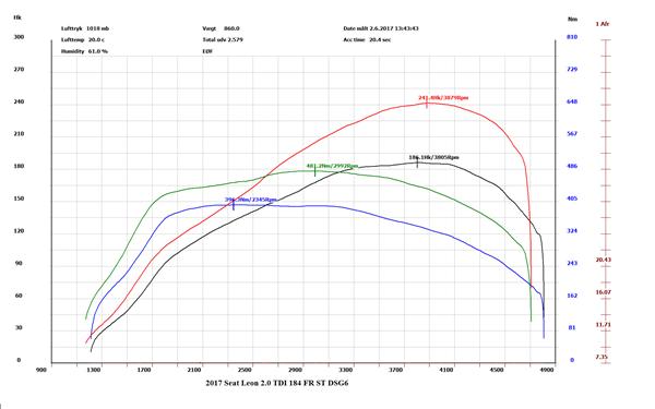

  • #46   21. apr 2019 Har du et billede af din effekt/moment kurve ?

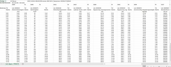

  • #47   21. apr 2019 Jep du får her første udgave af filen, køre på nr. 2 med lidt mere ladetryk. Dynomet feltet var ikke godt til at få alt moment med, se næste post over data log fra vejen.
  • #48   21. apr 2019 Her er oversigten for os bilnørder. 500nm lidt over 2000rpm, 1.9 bar ladetryk ved 1500 rpm, 2bar derover og ud til 4000rpm hvor den langsomt falder. 84mg fuel når det går bedst. smiley
  • #49   21. apr 2019 Hvor mange omdrejninger dykker den med ved et gearskifte fra 2. til 3. Og hvor mener du det er mest optimalt at skifte gear ?
  • #50   21. apr 2019 Før 4000 rpm, da Egt er meget høj over 4.
    Laver kun måling i 4. på vejen eller 5. på felt, men der er ret meget power mellem skift.
  • #51   22. apr 2019 Hvis du skifter lige edter max effekt og den falder med lad os sige 1100 rpm så lander du på 190hk og har dermed en gennemsnitlig effekt på ca. 215hk.. hvis du derimod skifter ved 440-4500 så vil du have en gennemsnitlig effekt på omkring 230hk..
