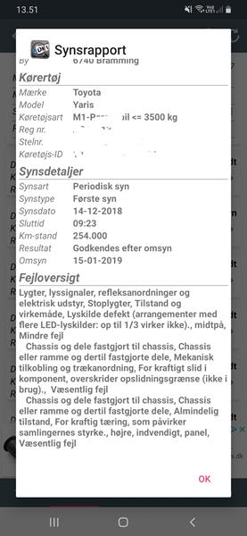

Hey folkens. Kort og godt, så Fatter jeg ikke halvdelen a den rapport. Har muligvis fundet drømmebilen. En lækker toyotoyota yaris verso som jeg er meget interesseret i. Køber siger tingene er blevet lavet godt nok. Men er det en ordentlig omgang og er den værd et kig. Bilen står selvfølgelig et sted i Jylland og jeg er fra Sjælland så måske meget godt lige med lidt info mht den rapport. Bil: Toyota yaris verso benzin, fra 2001. Km:270.000 og med automatgear.

  • #2   13. jul 2019 Nej, sælger skjuler ikke reg nr, det er mig. Men er det ikke en ordentlig smørre som er lavet? Tænker bare på næste syn

    En pære, en bærekugle/styrekugle, (kan ikke lige læse det ud fra denne synsrapport, men gætter ) og tæring i et panel. Jeg ville ikke være så bekymret. Er prisen rigtig , i forhold til markedet ?
  • #4   13. jul 2019 Kort fortalt.
    Midterste bremselys defekt.
    Slør eller rust i anhængertræk.
    Rust i højre indvendig panel.
  • #5   13. jul 2019 Det er selvfølgelig rigtigt Ja. Der vil jo være noget vedligeholdelse. Syntes prisen er okay. ca 16.000. Måske er det lige i overkanten prismæssigt, men der er ikke mange med aut gear.
  • #6   13. jul 2019 Tak for tilbagemeldingen til begge smiley
  • #7   13. jul 2019 Er et sats med hensyn til at den er med automatgear, den kan være ved at være slidt op i gearkassen, hvis du køber den vil jeg anbefale dig at få skiftet filter samt olie på den, at den samtidig er slidt på anhængertrækket tyder meget på at den har kørt med hænger meget af tiden, jeg ville nok være forbeholden med at købe den med den historik den har.
    En automatgearkasse er ikke billig at reparere på
  • #8   13. jul 2019 Torpedo- Jeg tænker os at den nok har gået for mange kilometer nu når den har aut gear. Men tak for svar
