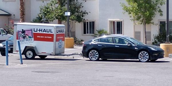

  • #7   2. aug 2019 Tesla Model X fås med træk, og det gør Model 3 vist også. Jeg kunne køre en del længere på en opladning end jeg kunne på en tank i Audi'en, og også længere end en tank i Honda'en.

  • #41   8. aug 2019 Tesla model 3 har anhænger træk smiley

    #43   8. aug 2019 Har lige bestilt en Tesla Model3 med anhængertræk. Må trække 920kg.

    #45   8. aug 2019 Nej. Ingen træk på Performance og det kan heller ikke eftermonteres. Hverken på Performance eller de andre modeller.
