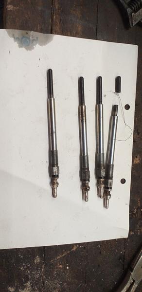

Hej, jeg står i den uheldige situation at gløderør er knækket i spidsen som ses på billedet. Er der nogen gode idér hvordan jeg får den ud, jeg har prøvet med en lang træskure som kunne skære sig ind i den og få fat. Men den rykker sig ikke når jeg hiver. Vil gerne prøve at undgå at skulle pille topstykket af.

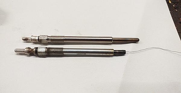

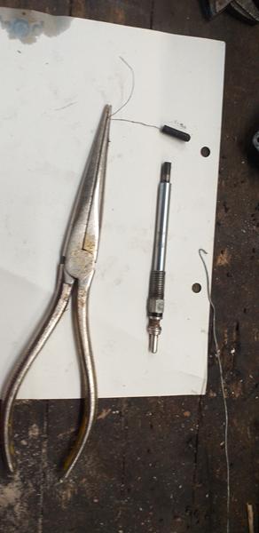

  • #15   16. aug 2019 Hej alle, så lykkedes det smiley selve det at få stumpen op var ikke slemt det tog omkring 10 min men arbejdet lå i at få afmonteres ventildækslet mm for at komme ned til dyserne. Jeg startede med at pille dysen af og sikre mig at stemplet var lidt i ned position, derefter bankede jeg stumpen ind i motoren, så tog jeg er et scope kammera fra Wish det kunne ikke komme helt igennem dyse hullet men lang nok ned til at jeg kunne få et billede af stumpen der ligger på stemplet, jeg kunne se at der stadig var lidt tråd tilbage stumpen hang fast i, så jeg tog et stykke ståltråd og lavede en krog på, derefter rodede jeg rundt med ståltråden og hev forsigtig op og wupti så Havde den fået fat i første forsøg kunne derved få tråden og stumpen langt nok op til at jeg kunne få fat i tråden med en spidstang. Havde der ikke været noget tråd tilbage på stumpen ville jeg havde kunne få den op med en magnet.
    De 3 andre gløderør kom op hele. Dog skulle de bankes ud da de også sad godt fast. Jeg fik dem først fri fra gevindet med at dreje og smøre stille og roligt frem og tilbage bagefter når de var helt fri af gevindet hentede jeg naboen og så tog jeg en papegøjetang op holdte fast i toppen af gløderøret derefter tog vi et lang stykke vinkel jern og lagde den som en slidske så når man slog med hammeren på pappegøjetangen så ramte man samme sted vær gang uden at ramme andre motordele det sidste med at banke de sidste gløderør op var et to mands job for mit vedkommende .
