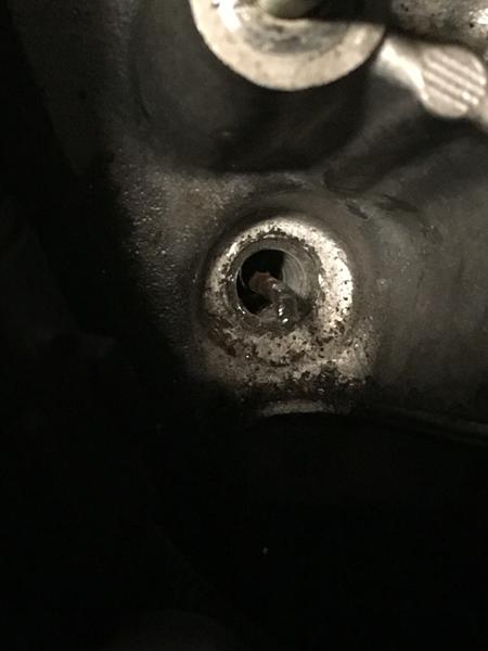

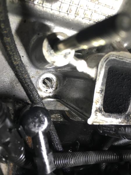

Hej drenge. Sku skifte mine gløderør i min E46 320D. Men som i kan se knækkede den
hvordan får jeg den op! Håber virkelig i kan hjælpe

Hvor er den overvredet?
Hvorledes ser den nye ud?

Den sidder urokkelig dybt
Har aldrig prøvet det af samme grund. Skifter altid ved prof på fast pris.
Umiddelbar skal du have toppen af for at dorne stumpen ud fra indersiden.
Ellers hvis muligt en op boring til en passende ornepik. Oh hvis det ikke lykkes plan A

Hvorfor gør du ikke som anvist tidligere?
Af med toppen og til maskinværksted. Øvrige syrede tiltag er no-go.

Det rækker ikke
toppen skal af!
