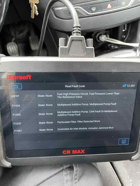

Jeg har en Peugeot 308 fra 2017 der har kørt 200000 km. kører perfekt uden problemer. den har nu fået en motorlampe der lyser og jeg får det her billede frem. Hvad ville i gøre? Bilen skal synes nu, så jeg er i tvivl om jeg skal sælge den til en forhandler eller få den lavet et sted. hvad ville i gøre?

  • #1   13. jun 2025 Der er problemer med eolys system
    Men det kan være flere ting
    Så det skal man fejlsøge på
    Men det er temmelig dyrt at få repareret, hvis der skal skiftes dele ud.
  • #2   14. jun 2025 jeg får også at vide at eolys tanken er tom, kan det være hele problemet ?
  • #3   14. jun 2025 ja der skal jo være noget i tanken. få fyldt noget på, og så vil jeg tro dit problem er løst. er mulig du skal have testeren på igen.
  • #4   15. jun 2025 Hvis tanken er hel tom
    Kan det være svært og få gang i systemet igen

    #5   15. jun 2025 Det er et kendt fænomen noget på Eolyse-tanken bliver utæt og lækker væske ned på et PCB. Det forklarer P1434 og P1435.
    P16B1 kan opstå selv ved ganske små frontskader. Kontroller spjældfunktion og udskift hvis nødvendigt.
    Resterende fejl er følgefejl.
    Inden der hældes Eolyse til 1000 kr/l på, så kontroller tank for funktion og tæthed
