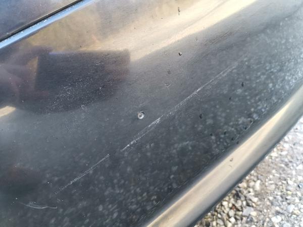

En nosseløs bøsse har påkørt min bil i nat og er løbet fra sit ansvar..
Forskærmen er ihvertfald færdig, men siden den er ramt lige på forskærmen er jeg bekymret for om styretøjet også kan have taget skade..
Hvis bilen kører fint uden rystelser, mislyde eller trækker til nogen side, kan jeg så gå ud fra at styretøj er ok?
Det er mere i forhold til.. den skal jo ind og takseres osv, men jeg har brug for bilen så det kunne være rart at tage stilling til om jeg kan køre i den eller ej.

  • #1   11. feb 2019 Lad værkstedet vurdere det, da en lille skævhed måske ikke ville vise tegn før du har kørt med det over et stykke tid, f.eks skævt dæk slid. En lille skævhed ville ikke nødvendigvis kunne mærkes på bilens køre evne

    #4   11. feb 2019 Hvis rettet står lige, så er der som udgangspunkt ikke noget der har taget skade der

  • #10   12. feb 2019 Vil også sige at hvis rattet står lige, så er der som udgangspunkt ikke sket det helt store med styretøjet. Dog kan der stadig være skader på dæk og fælg, stabilisator osv. Der gør at den skal efterses af et værksted før du bruger bilen.
