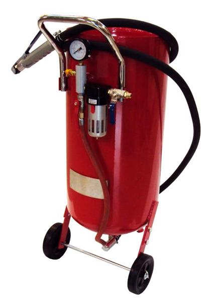

Hey bilgalleri. står og overvejer at købe en sandblæser tænkte lidt på den her:
http://www.dvsalg.dk/soegeresultater/sandblaeser-70-liter--mobil.aspx
Hvor står en kompresser vil i mene jeg skal have anskaffet mig?
Skal sandblæse større ting som fx et karosseri eller lignende.
På forhånd tak

2-3 stk 1,5-2,0 kW på samme luftstreng eller en 4kW taber næppe pusten

Jeg vidste godt der skulle bruges en del luft så købte sådan jeg kunne sætte 2 kompressorer sammen, men det var ikke helt nok, nu har jeg købt en 5,5 HK F.F kompressor, og har nu fundet ud af at 3/8" luft slange er for lille, så mangler kun at anskaffe mig noget luft slange i 1/2" eller deromkring.
En 5,5 HK kompressor passer okay i størrelsen, men arbejdstrykket falder dog ned til 5-5,5 bar hvis man holder på i rigtig lang tid, men det gør man jo ikke så meget når man sandblæser ellers må man lige give den 30 sek en gang i mellem.

tænker jeg vil give det et forsøg. ellers må jeg jo ud og investere
jan 2006
Skal man prof sandblæse, skal man mindst have 2m3 i minuttet og meget større tank. Og helst tryk på 12 bar...
