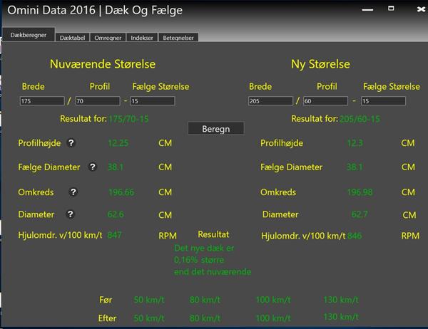

omdrejninger på 205 60 -15 skulle gerne være 846,1 RPM ifgl http://www.toyotaextreme.dk/daekregn.asp?ORGB=205&ORGP=60&ORGF=15&NYB=145&NYP=82&NYF=13
så det skal lige ganges med 2 og er det altid 10 i 6?

forskel = ((nuværende diameter - ny diameter) / nuværende diameter)
ny hastighed = hastighed * forskel + hastighed
men tak for hjælpen med formler og optimering af udregningen
