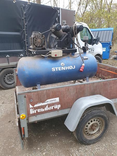

  • #3   10. feb 2021 jeg ville kigge efter noget brugt og af kvalitet, nu ved jeg ikke helt meget du ellers skal bruge luft til, men ville være trist at bruge de penge og det så ikke er nok . smiley
    hentede denne for 4000 kr og jeg kommer nok ikke til at gå ned på luft smiley
