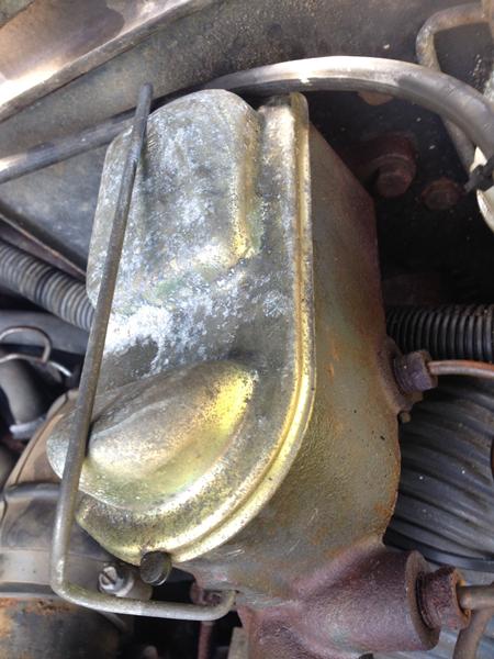

Hejsa
Jeg var til syn med min cj7 som jeg netop har købt. Den har førhen været på dk plader men blev afmeldt i 2012. Synsmanden krævede at jeg monterer en bremsevæske føler og lampe.
Der står ganske rigtigt i detailforeskrifter for motorkøretøjer:
" Bil med hydraulisk bremsetransmission skal være forsynet med en rød kontrol-
lampe, der lyser, hvis en del af bremsetransmissionen svigter. Alternativt kan kontrollampen lyse, hvis væskeniveauet i beholderne er under en vis værdi. Før 01.04.80: Gælder ikke."
Er der nogen af jer der ved hvor jeg finder en måler til en bil ser aldrig har haft dette monteret? Skal jeg nu montere ny mastercylinder?
Den har jo den gamle amerikanske type reservoir med klemmeholdt metallåg (se billede).

    Kan du ikke bare tage en føler fra en anden bil og bore et hul i dækslet? Så sætter du bare en lampe et sted i bilen og trækker ledning dertil..

  • #6   14. jun 2015 @bmwbrian ja det tænker jeg også men synshallen sagde at man skulle have en original del på. Men det findes jo ikke originalt......suk
  • #7   14. jun 2015 Hmm.. Der er altså en eller anden undtagelse, for biler hvor udstyre ikke findes originalt. Prøv at spørge en anden synsmand om hans mening. Den første synsmand kan jo ikke lave det om nu, det ville jo være det samme som at indrømme han har taget fejl..
  • #8   14. jun 2015 Ja det tænker jeg også. Men synsmanden fastholdt. Og jeg ringede til trafikstyrelsen hvor en expert gav synsmanden medhold så jeg tror ikke jeg slipper for det
  • #9   14. jun 2015 Øv altså! Er der ikke en nyere model hvor låget er anderledes?
  • #10   14. jun 2015 Hej prøv evt. at se GM brake master cylinder det minder meget om `din`og jeg mener der fås et låg med svømmer. Mvh.Mathis

  • #13   14. jun 2015 Torpedo jeg tror de kigger punkt 5.02.002:
    Hydrauliske anlæg
    (1) Hydrauliske komponenter skal være tætte.
    (2) Væskebeholderens påfyldningsåbninger skal være let tilgængelige, og væske-
    standen skal nemt kunne kontrolleres, evt. ved hjælp af en alarmanordning.
    (3) Komponenterne i et fodbetjent anlæg skal kunne tåle en aktiveringskraft på
    1000 N (100 kp).
    (4) Bil med hydraulisk bremsetransmission skal være forsynet med en rød kontrol-
  • #14   14. jun 2015 Ja jeg har også kigget ebay, men ville gerne slippe for at montere ny mastercylinder

    det vil efter min mening betyde at der er en bremseforstærker på bilen og at der så skal være en advarselslampe/kontakt i systemet som giver alarm/lyser nå der ikke er nok vaccuum i systemet (havde engang en Citroen BX16 hvor der er højtryksbremser med tryk fra hydraulikken er der skulle være en advarselslampe der lyste hvis der ikke var nok tryk - finder vist nok også på nogle Audi ) ved at vaccuum kontakten sidder på nogle Toyota Hiace disel !!!
