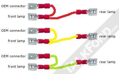

aug 2006
http://www.talkford.com/community/page/fordwiki/_/mondeo/mondeo-mk3/rear-interior-light-r164

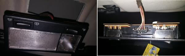

mar 2003
Selv min gamle Vectra A fra 1990 var det blot at trække det sidste stykke ledning fra det originale klargjorte stik til de ekstra lamper. Man skal blot lige finde stikket i ledningsnettet,
