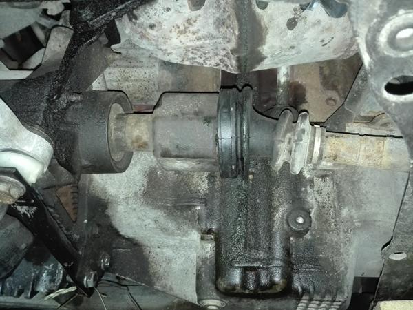

Jeg skal skifte manchetten på højre drivaksel på clio mk 2 1,5 dCi og jeg vil lige hører om nogle har prøvet det samme.
Der er et par ting, jeg er i tvivl om:
Hvordan adskilles drivakselen ved leddet?
Skal man bruge specialværktøj til det specielle spændebånd?
Render olien ud af gearkassen når drivakselen fjernes?

Og ja, olien løber ud når trækaksel fjernes, så hav en vaskebalje eller andet under.

Hvis det er inderst manchet, kan du nøjes alm værktøj.
Sløv knibtang, låseringstang, top til møtrikken på trækaksel, top til bærekugle.

Når klipper den store spændbånd, kan du trække akslen ud af skålen( pas på de 3 lejer som sidder på akslen). Kræver dog du har frigjort hjulnavet fra trækaksel.
Akseltappen som sidder i gearkassen, lader du sidde.

Tak for svaret, det har været en stor hjælp. Er der ingen risiko for at trække akslen ud af gearkassen når man gør det?

Jeg tror jeg fik formuleret mig dumt. Jeg forstår udmærket svaret og metoden.
Det jeg spørger om, er om der ikke er risiko for at akslen ved et uheld følger med ud af gearkassen, når man trækker leddet fra hinanden?
Altså, skal man på en eller anden måde have modhold på akslen ind i gearkassen eller sidder den meget godt fast i sig selv?
