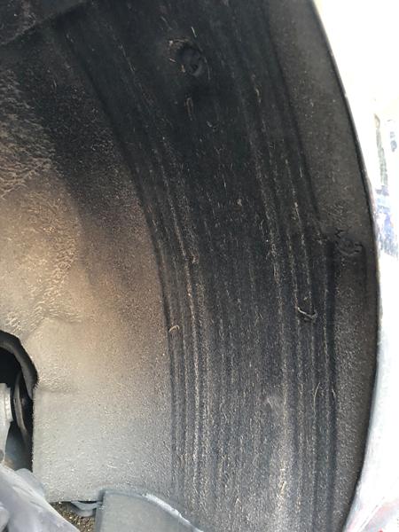

Hey BG jeg har lige købt mig en sæt Rohana RC10 idag, 20x10 bag og 20x9 foran, ET 45...
Jeg har kun nået at sætte bagdækkene på indtil videre, og været ude og trille en lille tur, det lader dog til at de måske lige snitter bremsekaliberen, når jeg giver fornuftigt med gas? Kan det være derfra den rumlen jeg høre og fornemmer?
Bilen er en S5 fra 2007 med ET på 35 (mindes jeg)

Her et par billeder

Man kunne være heldig at det var der fejlen lå, ellers er jeg næsten sikker på at ET er forkert til bilen.

Men ja, mit eget gæt vil være at der skal en 10 mm spacer på, for at få fælg/dæk længere ud...

På en S5 er ET målet 26 originalt på en 20" fælg.

Men original ET er 26 eller 29, alt efter årgang på en 20" fælg

Jeg regner med at sælge dem igen, da jeg tror de går på i hjulkassen, prøv at checke billederne jeg nu har smidt op på linket: https://www.icloud.com/sharedalbum/da-dk/#B0v5oqs3qdD7ph Vil sige det ligner de går på... og det kan man jo ikke lige gøre så meget ved...
Troede dog sagtens en A5/S5 kunne klare 20" fælge... Men hvad ved jeg, har ikke voldsomt meget forstand på biler...

-Nej. At køre med spacere vidner om at ikke har forstand på eller mulighed for at købe fælge i korrekte dimensioner til sin bil.
"Troede dog sagtens en A5/S5 kunne klare 20" fælge... Men hvad ved jeg, har ikke voldsomt meget forstand på biler... "
En A5/S5 kan jo sagtens bære 20" - men igen, det handler om at købe den rette bredde kombineret med korrekt ET. Du har købt fælge med ET 45 hvor en simpel søgning på google med "Audi A5 20" Wheels" havde på 2 minutter givet dig svaret om du skulle ned i 35 eller mindre ET for at det vil passe.
Det eneste positive ved at du IKKE får de fælge på er at 20" sjældent giver gode køreegenskaber eller komfort.
Jeg kan dog ikke se hvor de går på i hjulkassen med mindre det er inde bag ved - og det vender igen tilbage til dit valg af forkert indpresning. Selve hjulkassen på billederne af siden viser jo en fælg der er fint plads til i mine øjne hvis vi snakker ren og skær diameter.
