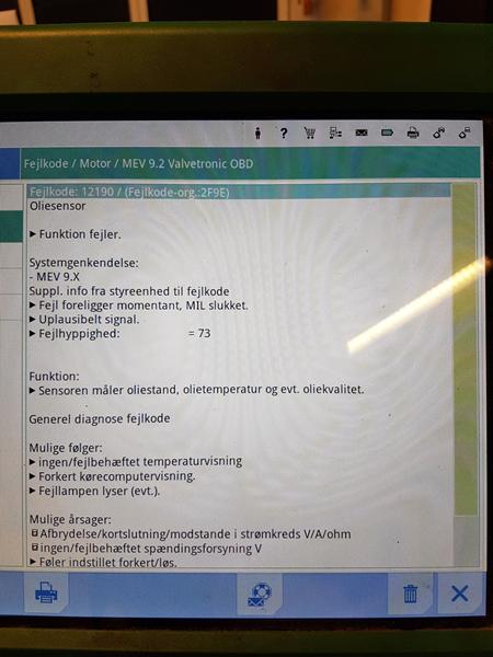

Jeg har erhvervet mig en brugt BMW 318i Aut. 2004 hos en forhandler.
To gange har den været på værksted hos forhandler og fået rettet nogle fejl.
Desværre er det ikke lykkedes at rette fejl ved gul motorlampe, da den ikke kontrollyser ved tænding eller start. Første gang den var på værksted hos forhandler lyste gul motorlampe konstant pga. fejl ved lambda sonde. Nu lyser den slet ikke.
Samtidig kan jeg ikke nulstille min triptæller.
Ved andet værksted har jeg fået aflæst computeren i bilen.
(Se vedhæftede billede - har flere billeder, men kan kun uploade et)
Disse billeder fortæller at det fortsat er fejlmeddelelser fra bilen.

  • #1   25. jun 2018 Lyder til de har koblet din motor lampe fra. I stedet for at lave de fejl der var. håber ikke det er det han har gjort for det er sku ikke i orden.

    #2   25. jun 2018 Desværre også min mistanke....
  • #3   25. jun 2018 købte selv en gammel Opel engang . hvor motor lampen godt nok lyste som den skulle og gik ud igen når man startet . fandt så ud af den hade mange motor fejl også. Så tog speedometer ud og fandt ud af motor lampen var loddet over på olie tryk lampen med en ledning, så den slukket sammen med den. Så folk kan finde på sjove ting. Jeg skulle så kun køre 5 måneder i den og skrotte den bagefter da det var en vinter bil.så jeg var ligeglad med det. men var det en dyre bil ved en forhandler så var det godt nok noget andet.
