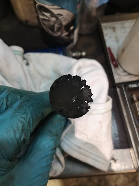

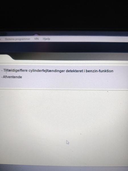

Hej har vi bøvler at den går så lavt i tomgang så det hele ryster og den kan finde på at gå ud. Når den får gas er der intet i vejen og den trækker som den skal. Har skiftet tændrør og tjekket at de gnister fin, har også prøvet at pille stikkene af dyserne en af gangen da det næsten lyder som om den kun går på 2 cylindre. Har også sprøjtet hele indsuningssystemet med bremserne for at se om den trak falsk luft. Den har desværre ikke tændt motorlampen.
