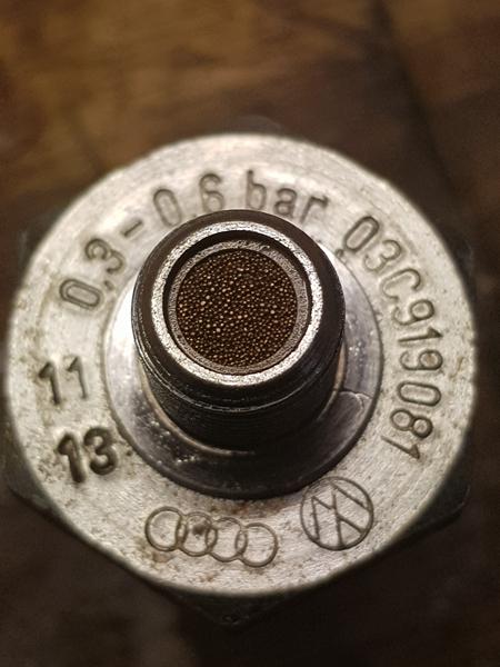

    Nu har jeg været ved at undersøge noget omkring olieindikatoren på vores VW Polo med CHZ motor.
    Olieindikatoren giver stel når der kommer olietryk.
    Skulle man så egentlig ikke tro at der ville ske et eller andet hvis/når man demonterer ledningen på indikatoren ?
    Men det gør der ikke ? ?
    Hverken olietrykslampen i speedometeret tænder, eller andre hyletoner der går i gang.
    Altså - jeg vil gerne vide hvilken funktion olieindikatoren egentlig har, udover at virke som prop i hullet på topstykket ovenover kædestrammeren ?

  • #11   11. apr 2022 Hej.
    Jeg skrev om min konstatering / undersøgelse til en VW forhandler, og fik følgende svar fra den serviceansvarlige / garantirådgiver:
    Det er helt rigtigt at olietryks lampen og kontakten virker på denne måde.
    Det har de gjort på Volkswagen i mange år og før det havde motorene 2 olietryks kontakter, hvoraf den anden virkede på tradiotionelt vis som du forventede det.
    Motoren skal over ca 2500 omdr. før den alarmerer ved manglende stelsignal på olietryks kontakten.
    Leif
