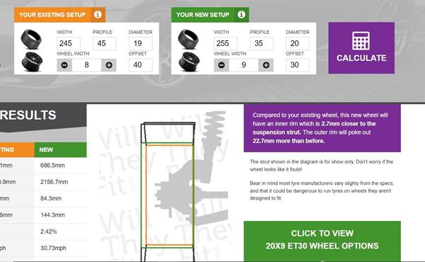

Overvejer stærkt at bestille nedenstående 20' til min Tesla S 75 fra 2017.
https://www.daekleader.dk/alufaelgmaerker/dotz/tanaka-4204/9x20-et30-5x120-72.6-1057892?car=33090
Selvom Daekleader garanterer pasningsformen, så har jeg mine tvivl, da de 2 andre leverandører jeg har spurgt (som sælger samme fælge) ikke kan garanterer for at der er plads foran til en 9' på en Tesla.
ET er 30 - original er ET 40. Lige umiddelbart er der plads nok, men vil være ærgerligt, hvis de ikke passede. Daekleader (som garanterer pasformen) vil nemlig ikke tage dem retur - selv i tilfælde af, at de ikke skulle passe, hvis de er blevet monteret. Men hvordan skal man nogensinde tjekke om de passer, hvis de ikke er prøvet monteret?
Er der nogen, som kan gøre mig klogere om disse fælge passer på en Tesla S 75 fra 2017?
