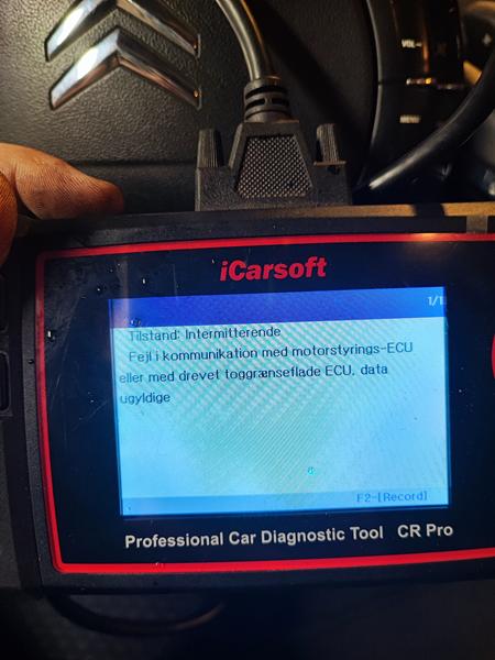

Hej har en Citroen c4 Picasso 1.6hdi med automatgear fra 2007 men den er begyndt at lyse i lanperne til esp og melde fejl på den elektroniske håndbremse.
Er der nogle der har en ide til hvad fejlen kan være?

Det er en nem opgave for en person med en tester. Det er ikke noget man fikser med en hammer eller ved at ignorere det.
jan 2007
Følger: 42 Følgere: 41 Biler: 3 Emner: 20 Svar: 41
Følgere: 170 Biler: 6 Emner: 173 Svar: 12.517
Alt andet er rent gætværk
jul 2007
Følger: 44 Følgere: 54 Biler: 6 Emner: 41 Svar: 1.488
Ledning irrer og går fra hinanden ovenpå tankbeholdning.
Men første skridt er fejludlæsning.

Kan det så stadig være en hjulføler
Når der er fejl i esp
Kan det være derfor håndbremsen ikke vil virke.
Esp systemmet, kan til forskel fra ABS lave tryk i bremse systemmet,
Så det kan hjælpe med at rette bilen op.
Men det er indbygget sammen med ABS.
Så kan være man skal have en bedre tester på
Og den kan sige det eks er trykventil eller hvad det kan være galt

Men der var ikke noget strøm på den her til eftermiddag kan det være et defekt batteri der er skyld i det?
Betyder det at de 2 funktioner ikke virker
Så har man ikke de 2 hjælpe systemmet til rådighed
Men selve bremsesystemet, virker stadig som det skal
Men man kan så blokkere bremserne
Og bilen vil ikke hjælpe med at rette op igen
