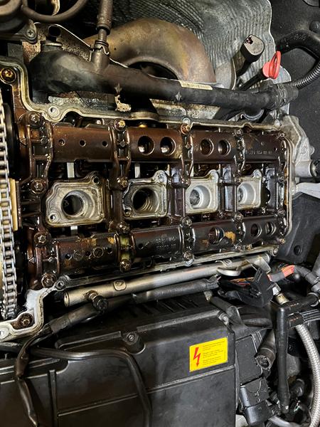

  • #5   28. jan 2023 Hej igen. Tak for jeres svar. Så fik jeg kigget på tændrør, eller rettere skulle til det. Da jeg kunne kigge ned til tændrørene, var der vand og olie ved to af dem?? det stod halvvejs op ved begge. Så nu kommer næste spørgsmål. Er det toppakningen, eller kan det godt “kun” være dæksel til ventiler eller hvad det øverste hedder? Jeg har fået det øverste afmonteret, og I kan se hvordan det ser ud på billedet. Det er tydeligt hvilke to der er tale om.

    #6   28. jan 2023 Det er ventildæksel du har afmonteret, der skal ihvertfald en ny pakning i der. Toppakning sidder en tak længere nede imellem motorblok og topstykke.

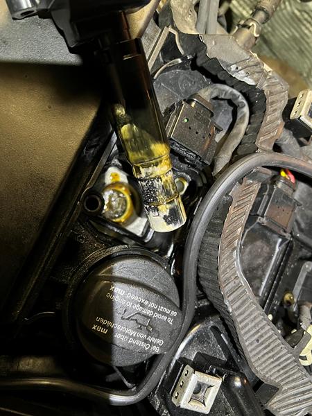

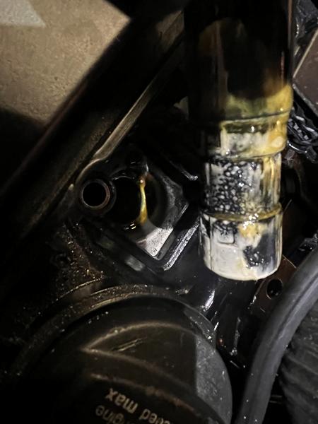

  • #7   28. jan 2023 Yes tak. Og når der kan komme kølervæske ind til tændrørene, så undgår jeg vel ikke ny toppskning? Eller kan det godt ske kun ved ventildæksel?

  • #10   29. jan 2023 Tænker det er kondens, men tag tændrørene ud og kig dem igennem, så ser du nemt om der er vand derinde, røret vil være helt rent.
    Er du heldig er det bare pakningen ved ventildækslet.
