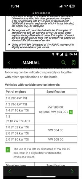

  • #3   8. aug 2024 Skal vel være 508 eller 504 5W30., at symptom behandle med tykkere olie var noget morfars mekaniker gjorde når en Moris Marina lavede røgslør.
    Men pøj pøj med det.
