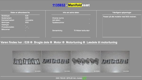

Men hvor ens er maskinerne egentligt ? Her tænker jeg især på topstykket. Kan man eksempelvis bruge M10 weber manifolde på et M30 topstykke ?
jul 2003
http://imagizer.imageshack.us/a/img844/6393/m30intake9.jpg
Umiddelbart sidder boltene ikke ens desværre, men alt kan jo tilpasses

Der er så tale om brugte manifolde, men sådan noget bliver jo ikke slidt, så det er som sagt en meget fin pris. Har set dem koste helt op mod 4500.- kr på nettet.
jan 2005
Følger: 42 Følgere: 42 Biler: 2 Emner: 119 Svar: 1.913
Ja nettet skal man ikke altid stole på, for 4500kr for et par manifolde var nok i overkanten, de må næsten have været bearbejdede til 45mm eller lignende
sep 2005
Har også fundet præcis samme model manifolde hos en dansk forhandler til 3500.- kroner, så man må sige det har været en god handel
Dem jeg har fået er med 45mm indsugningshuller til karburatorerne, så det tror jeg de alle sammen er.
Venturistørrelsen kommer jo også op på 40mm på en standard M30B35 så 45mm skal der altså til
