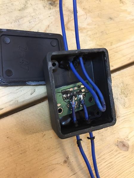

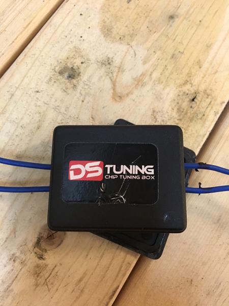

Overser jeg noget eller bliver man snydt så det driver når man monterer denne "chip" kan intet se på printet og den ene ledning er jo bare et loop ?

Fik du den målt. For racechip giver sjældent hvad de lover.
Følgere: 170 Biler: 6 Emner: 173 Svar: 12.517

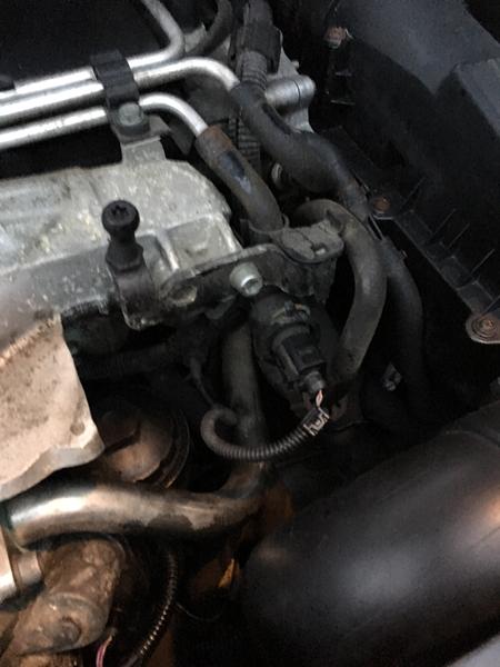

er jo kun en modstander,
der er serie forbundet med ejs vandtemperatyr sensor
så ecu tror motor er kold
og giver mere benzin
og på den måde er det jo en tuning
men om det giver noget,
kommer helt and på hvilen motor og styring
