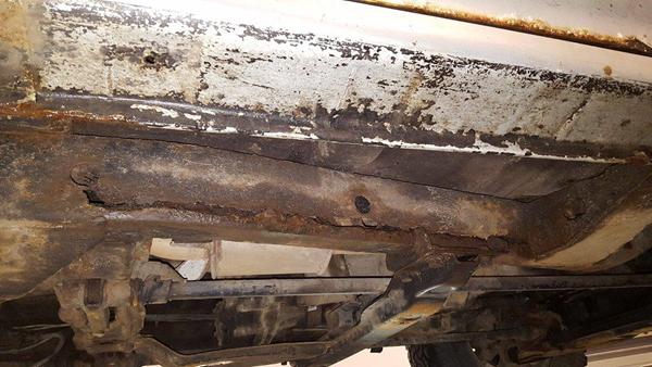

Købt "nysynet" bil som er MEGET rusten {{forumTopicSubject}}
Hej Bilgalleri.dk

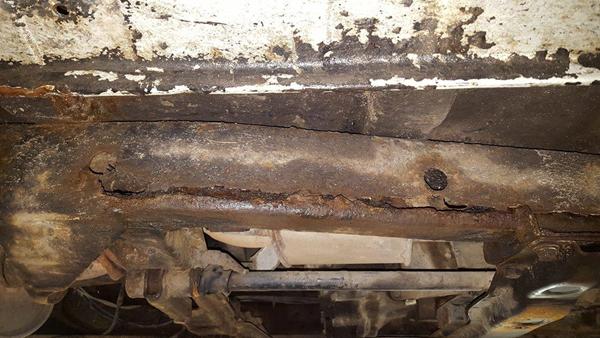

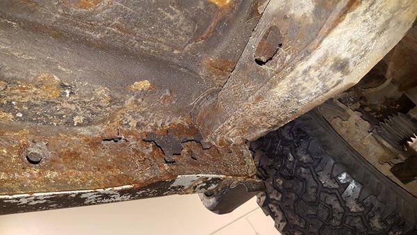

Jeg har købt en bil som er synet for 6 måneder siden.
I dag havde jeg mulighed for at se bilen under bunden for første gang og den er desværre ikke helt så god som jeg havde håbet.
Jeg købte bilen privat af en fyr og vi kørte sammen hen i en synshal for at omregistrer bilen. Synshallen lå relativt langt væk fra mandens bopæl og det var meget tydeligt at han kendte synsmanden.
Dette er samme synshal som bilen blev synet i for 6 måneder siden.
Dette indlæg skal ikke tolkes som et tudeindlæg for det handler om en relativ billig bil men af ren princip kunne jeg godt tænke mig at gøre noget ved det da synshallen ikke på nogen måde burde have lov til at syne biler igen.

Og bilen er en Pajero

Eller lade bilen ryge til ophugger, og gå videre med sagen.
apr 2011
Følger: 24 Følgere: 29 Biler: 7 Emner: 200 Svar: 1.083
Bilen har kørt 5.000km siden den blev synet.
Og ja som i allerede er inde på så er mit spørgsmål jo om det er noget man kan/bør gå videre med og hvad man evt vil kunne få ud af det?
Som jimmi er inde på vil jeg jo nok ikke få lov at kører videre i bilen så hvis det er det eneste jeg får ud af det, er det jo bedre at skrotte bilen og glemme det.
Hilsen Frederik

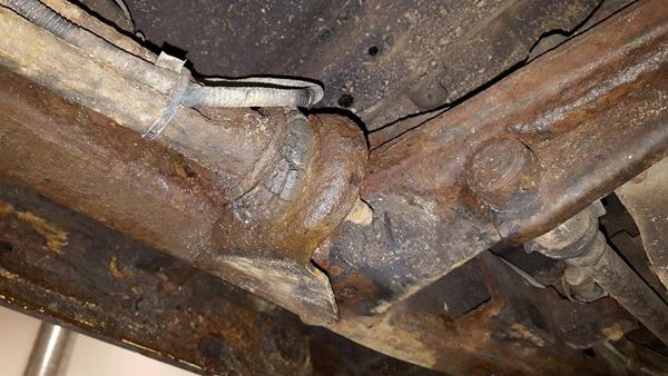

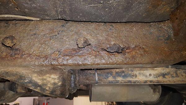

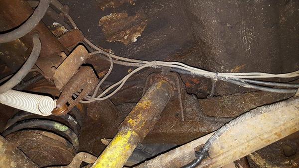

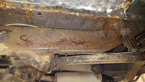

Nej jeg fik ikke kigget under bilen før jeg havde købt den desværre.
Hvis man sætter sig på knæ kan man jo se vangen der er rustet en meter hen i begge sider.
Men uanset hvad og hvor dumt det er ikke at have kigger under bilen, så skal en relativt nysynet bil ikke se sådan ud under bunden!
apr 2011

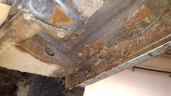

Alt det på billederne skulle jo være kommet på 6 måneder/5.000 kilometer
Om det så havde holdt i saltvand tror jeg ikke det havde set så slemt ud hvis de ellers var sunde fra 6 måneder siden!

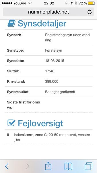

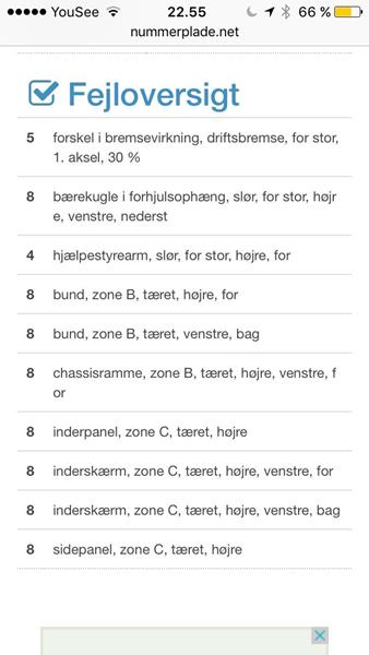

Sidste gang er den dumpet med en lang liste med rust som skulle laves hos Såby Bilsyn, men 2.000 kilometer efter er den kørte til "snyde-synshallen" hvor den er blevet godkendt uden fejl!
Herefter er der så gået 2 år og så er den blevet synet igen og det er nu et halvt år siden.
Således så listen ud fra Såby bilsyn:

Det er jo så åbenlyst at den bil er blevet kørt til syn af en tidligere ejer hvor den er totalt dumpet.
Så har han solgt bilen til fyren jeg købte den af billigt fordi den egentligt var klar til skrot men istedet har han fået den synet hos hans ven uden at få lavet noget rust overhovedet.
Herefter er bilen så blevet solgt til mig.
Så kender han jo bilen..

Jeg prøvede først at kontakte FDM men da jeg ikke er medlem fik jeg ikke noget ud af det.
Herefter ringede jeg til Færdselsstyrelsen og fik fat i en flink man som arbejder med at kører rundt og kontrollere synshaller.
Han fortalte at det er svært når der er gået 6 måneder fordi han jo skal kunne bevise at bilen også har været rusten fra 6 måneder siden.
Han syntes at jeg til at starte med skulle prøve at kontakte synshallen og hører hvad de havde at sige og hvis det ikke hjalp skulle jeg sende en mail til Færdselsstyrelsen men billeder osv af bilen.
Jeg ringede så til synshallen og fik fat i ham der har synet bilen for 6-7 måneder siden.
Han ville overhovedet ikke tage stilling til sagen fordi der var gået så lang tid men han var sikker på at han ikke havde synet den hvis den ikke var iorden. Her fortalte jeg ham at bilen jo var blevet dumpet i 2012 for en lang række fejl som aldrig har været lavet og derfor har den selvfølgelig ikke været iorden fra 6 måneder siden. Han anbefalede mig fandeme endda bare at sælge bilen videre!
Så nu er mit spørgsmål om vi er helt sikre på at den rust også var der fra 6 måneder siden, for så vil jeg sende en mail til Færdselsstyrelsen omkring episoden.

Den slags rust kommer ikke på 6 mrd.

Som du har oplevet, kan selv en nysynet bil være rusten osv. hvis synsmanden har af andet i tankerne end bilen.
Men du skal helt klart gå videre med sagen.

Kører du sagen rigtig kan du få frataget de pågældendes synsted autorisationen!!!!!
Køretøjet er til skrot direkte , men du skal bruge den som bevismateriale og ikke ændre noget som helst. Påtænk at du får køre forbud ved næste synsindkaldelse
